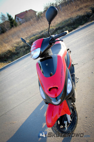

Toros F16 może być nasz za mniej, niż 2000 PLN. To jego główna zaleta. Oprócz tego, cieszy to, że ani plastiki ani amortyzatory nie wydają z siebie dziwnych odgłosów. Niestety rozczarowują nas małe koła ale czego możemy spodziewać się za taką kwotę. Podczas pokonywania krawężników łatwo jest zawadzić również centralną podstawą. Toros to świetny pomysł dla osoby chcącej przerzucić się na dwa kółka i dołączyć do braci skuterowej. Sprawdzi się idealnie jako pierwszy skuter.
